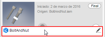

- Para editar el título: pase el cursor por el nombre situado debajo de la miniatura para acceder al lápiz. Haga clic en el lápiz para modificar el nombre.

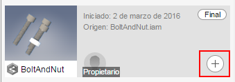

- Para añadir colaboradores: haga clic en el signo más situado en la esquina inferior derecha para añadir un colaborador.
El nuevo colaborador recibe una invitación por correo electrónico al diseño compartido.

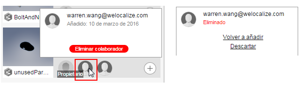

- Para eliminar colaboradores: pase el cursor por el nombre de un colaborador. Haga clic en Eliminar colaborador.
El colaborador eliminado dejará de tener acceso al diseño compartido. El diseño compartido se elimina de A360 Drive.
Nota: También puede eliminar la miniatura del colaborador haciendo clic en Descartar.
- Para volver a añadir un colaborador eliminado:
Después de eliminar un colaborador, si no ha hecho clic en Descartar para eliminar la miniatura del colaborados, permanece una versión fantasma del colaborador. Para volver a añadir el colaborador: pase el cursor por la miniatura fantasma y seleccione Volver a añadir. El colaborador que se ha vuelto a añadir recibe una invitación por correo electrónico al diseño compartido.

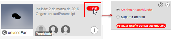

- Para finalizar un diseño compartido: haga clic en el icono Finalizar en la esquina superior derecha. A continuación, puede seleccionar que se archive o se suprima el diseño compartido.
- Si selecciona Archivar:
- Todos los colaboradores se eliminan del diseño compartido y este se elimina de A360 Drive, por lo que ya no podrán acceder a él.
- Como propietario, puede acceder al diseño compartido en la sección Archivado del panel o en la carpeta Archivado de la carpeta Diseños compartidos de Inventor de A360 Drive.
- Si selecciona Suprimir:
- El diseño compartido se suprime y ya nadie puede acceder a él. El diseño compartido se elimina del panel Diseño conectado en A360 del propietario y los colaboradores y de A360 Drive de los mismos.

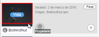

- Para acceder al diseño compartido: pase el cursor por la imagen en miniatura y haga clic en Ver. El diseño compartido se abre en la ventana de visualización, donde puede ver el diseño compartido y publicar comentarios.
