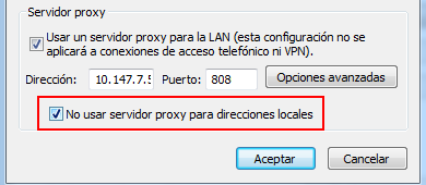

A continuación se explican algunos ejemplos de errores para cargar un diseño compartido. Para obtener ayuda en la resolución de otros problemas de error de carga, póngase en contacto con informe de su problema aquí.
Redes e Internet
Opciones de Internet
Conexiones
Configuración de LAN, active la casilla de verificación No usar servidor proxy para direcciones locales para crear y administrar diseños compartidos en el grupo Diseños compartidos de Inventor.
