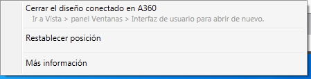

Procedimiento para desactivar la visibilidad del botón de acceso a Diseño conectado
Haga clic con el botón derecho del ratón en el botón de acceso a Diseño conectado y seleccione Cerrar Diseño conectado en A360.

Para volver a desplazar el botón de diseños compartidos a su posición por defecto, haga clic con el botón derecho del ratón en el botón de acceso a Diseño conectado y seleccione Restablecer posición.
