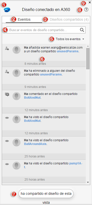

Acceso: en Inventor, haga clic en el botón de diseño conectado ubicado en la parte inferior derecha de la ventana gráfica. La ficha Eventos se muestra por defecto.
  1. A360: inicia A360 Drive.
  2. La ficha Eventos muestra todos los eventos de diseño compartido de todos los diseños compartidos que le pertenecen y en los que colabora. Un evento es cualquier acción realizada por el usuario o por sus colaboradores con los que comparte diseños compartidos. Los eventos entrantes y nuevos se muestran con un fondo blanco.
  3. La ficha Diseños compartidos se utiliza para administrar los diseños compartidos que le pertenecen.
  4. El campo Buscar eventos de diseño compartido realiza búsquedas en toda la biblioteca.
  5. Todos los eventos proporciona acceso para filtrar eventos*.
  6. Eventos de diseño compartido muestra el tipo de evento y la hora del evento. Un evento de diseño compartido también proporciona acceso al diseño compartido para visualizar y publicar comentarios*. Los eventos nuevos y entrantes se muestran con un fondo blanco.
  7. ha compartido el diseño de esta vista inicia el cuadro de diálogo Iniciar Diseño compartido en A360, donde puede crear un diseño compartido desde la vista actual del archivo de pieza o ensamblaje.
  8. Ayuda inicia la Ayuda para trabajar con Diseño conectado en A360 de Inventor.
  9. El botón Cerrar cierra el panel Diseño conectado en A360.
  10. *Ficha Eventos solamente

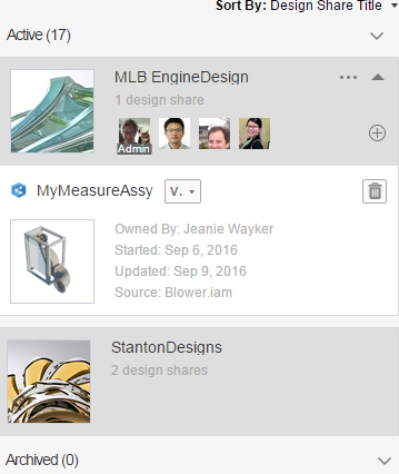

La ficha Diseños compartidos proporciona controles para que los propietarios puedan organizar y administrar los diseños compartidos.
  1. La operación Ordenar sirve para ordenar los diseños compartidos por fecha de inicio, título de diseño compartido y por el último comentado.
  2. De mi propiedad muestra los diseños compartidos de su propiedad y que se encuentran activos.
  3. Herramientas de administración de diseño compartido. La miniatura proporciona acceso al diseño compartido para ver y publicar comentarios.
  4. Compartido conmigo muestra los diseños compartidos a los que se le ha invitado a participar como colaborador.
  5. Archivados muestra los diseños compartidos que ya no están activos.
