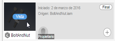

    • Ficha eventos: haga clic en el texto azul.
    • Ficha Diseño compartido: pase el cursor por la miniatura y haga clic en Vista.
    Se abre el diseño compartido en la ventana de visualización de Inventor (Inventor 2017) o una ventana del navegador (Inventor 2016R3).
