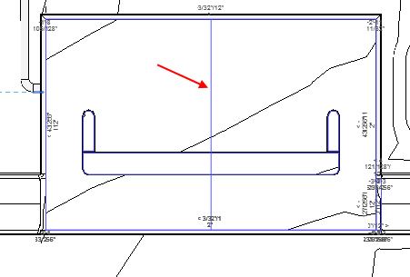

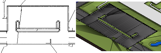

Lignes de rupture
Après avoir créé un parking, utilisez l'outil Modify Parking Lot (Modifier le parking) pour accéder à l'outil Add Breakline (Ajouter une ligne de rupture). Utilisez des lignes de rupture pour créer des ruptures sur la surface du parking pour définir des points hauts et bas, les plans de niveau et des zones de regard. Vous pouvez ajouter des lignes de rupture à une élévation relative à partir de la surface de parking, à une élévation constante ou par niveau.
