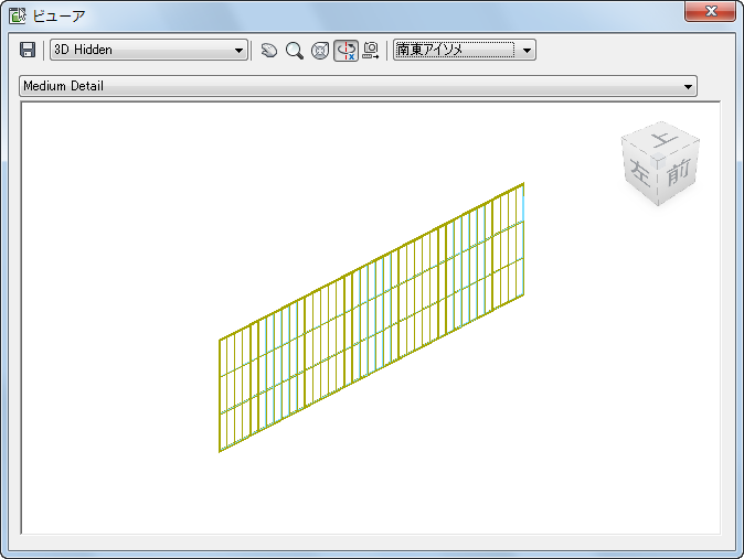

    [浮動ビューア]がオブジェクトを表示レベルで表示します。
    カーテン ウォールを表示する[浮動ビューア]
  6. [浮動ビューア]のコントロールを使用して、隠線を除去したり、シェーディングを適用したりして、オブジェクトをさまざまなビュー方向から表示します。
