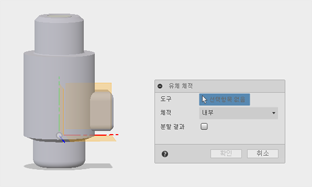

CAD 시스템에서 모형을 작성했다면 솔리드 부품이 포함되어 있을 것입니다. 이를 Autodesk® CFD에서 사용하려면 하나 이상의 유체 부품이 필요합니다. 다음과 같은 여러 가지 방법으로 유체 부품을 작성할 수 있습니다.
  1. CAD에서 작성합니다.
  2. 체적을 수밀 상태로 만들려면 개구부를 막는 체적을 작성합니다.
  3. Autodesk® SimStudio Tools의 유체 체적 도구를 사용합니다.
  4. Autodesk® CFD에서 보이드 채우기 도구를 사용합니다.

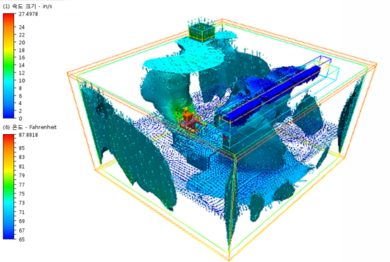

4. 모르는 내용 학습(결과 시각화)
결과 > 결과 작업
이 단계에서는 모형 내의 흐름 및 열 이동 방식을 배웁니다. Autodesk® CFD에는 결과를 시각화하고 추출하기 위한 유용한 도구가 있습니다.
필요한 결과 유형은 응용 사례의 유형에 따라 크게 좌우됩니다.

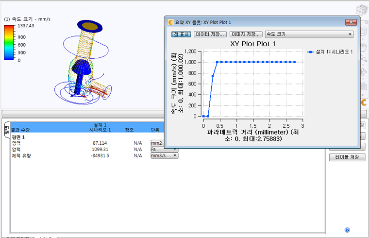

밸브 및 기타 흐름 제어 장치
흐름 제어 시뮬레이션은 일반적으로 유체가 장치를 통해 흐르는 방식과 압력 강하 또는 유량을 보여 줍니다.
흐름 제어 모형으로 연습해 보려면 여기를 클릭하십시오.

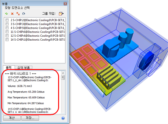

전자 장치 냉각
전자 냉각 시뮬레이션은 일반적으로 구성요소 온도와 냉기가 엔클로저를 통해 흐르는 방식을 보여 줍니다.
전자 장치 냉각 모형으로 연습해 보려면 여기를 클릭하십시오.
