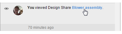

в нижнем правом углу графического окна. По умолчанию отобразится вкладка "События". В верхней части будут показаны самые последние операции. Новые события отображаются на белом фоне.

Просмотр и добавление комментариев
- Щелкните имя общедоступного проекта (синий текст).
- В окне просмотра (Inventor 2017) или окне обозревателя (Inventor 2016 R3) можно просматривать проекты и публиковать комментарии.
