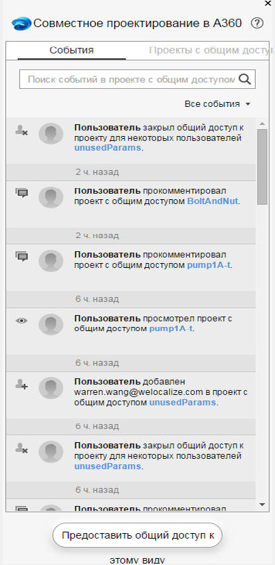

Панель "Совместное проектирование в A360"
На панели "Совместное проектирование в A360" можно:
  • открыть диалоговое окно "Общий доступ к проекту в A360";
  • просмотреть события по общедоступному проекту и предоставить доступ к проектам, владельцем или участником которых вы являетесь;
  • воспользоваться инструментами для управления общедоступными проектами, которые принадлежат вам;
получить справку по работе с надстройкой "Совместное проектирование в A360" для Inventor.
