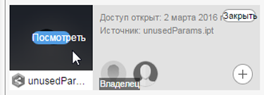

    • Вкладка "Общедоступные проекты": наведите указатель мыши на миниатюру и выберите "Просмотр".
    Общедоступный проект откроется в окне просмотра в Inventor (Inventor 2017) или в окне обозревателя (Inventor 2016R3).
