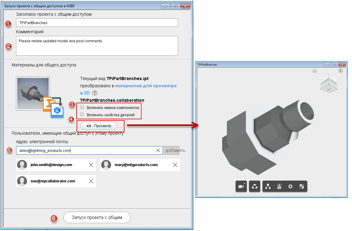

В диалоговом окне "Общий доступ к проекту в A360":
  1. Введите название проекта, к которому необходимо предоставить общий доступ (необязательно; имя файла отображается по умолчанию).
  2. В поле комментария объясните участникам, что они должны проверить и на что им следует обратить внимание в проекте (необязательно).
  3. По умолчанию имена компонентов и свойства деталей не включаются в общедоступный проект. Чтобы включить эту информацию, поставьте соответствующий флажок.
  4. Чтобы открыть файл в качестве общедоступного проекта в отдельном окне и проверить, к чему именно вы предоставляете общий доступ, нажмите кнопку "Просмотр". Общедоступный проект — это предназначенная только для чтения копия вида 3D-модели, которая была открыта при создании общего доступа к ней.
    • Для возврата в диалоговое окно "Общий доступ к проекту в A360" нажмите кнопку "Закрыть" в окне предварительного просмотра.
  5. В поле адреса электронной почты введите адрес нового участника для совместной работы. Нажмите кнопку "Добавить". Повторите операцию для каждого адреса электронной почты.
  6. Нажмите Общий доступ к проекту. В A360 будет создан общедоступный проект открытого файла.
