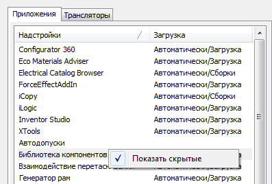

Загрузка и выгрузка надстройки совместного проектирования в A360
  1. На ленте выберите вкладку "Сервис" > панель "Параметры" > "Надстройки".
  2. В диалоговом окне «Диспетчер надстроек» дважды щелкните имя Совместное проектирование в A360 в списке для переключения между загруженным и незагруженным состоянием надстройки. Чтобы надстройка загружалась автоматически, установите флажок «Загружать автоматически».
    Прим.: Если надстройки Совместное проектирование в A360 нет в списке, щелкните правой кнопкой мыши и выберите "Показать скрытые".
  3. Чтобы изменения вступили в силу, необходимо перезапустить Inventor.

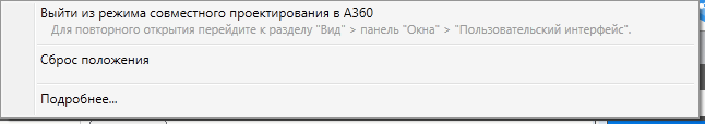

Отключение видимости кнопки доступа к совместному проектированию
Правой кнопкой мыши щелкните кнопку доступа к совместному проектированию и выберите "Выйти из режима совместного проектирования в A360".
Перемещение кнопки доступа к совместному проектированию
Для перемещения кнопки доступа к совместному перетащите ее с помощью мыши в нужное место графического окна.
Чтобы вернуть кнопку в исходное положение, щелкните ее правой кнопкой и выберите "Сбросить позицию".
