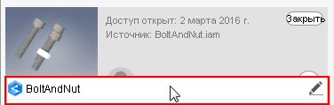

- Изменение заголовка. Наведите указатель на имя под миниатюрой, чтобы появился значок карандаша. Щелкните его, чтобы изменить имя.

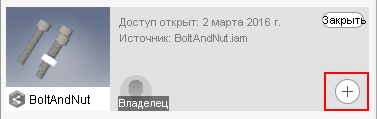

- Добавление участников. Чтобы добавить участника, щелкните значок "плюс" в нижнем правом углу окна.
Новый участник получит по электронной почте приглашение на участие в проекте.

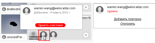

- Удаление участников. Наведите указатель на имя участника. Нажмите кнопку "Удалить участника".
Удаленные участники больше не смогут участвовать в проекте. Общедоступный проект также удаляется в их учетной записи A360 Drive.
Прим.: Кроме того, можно удалить миниатюру участника, нажав кнопку "Закрыть".

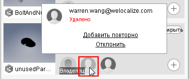

- Повторное добавление удаленного участника.
После удаления участника сохраняется его фантом, если не была нажата кнопка "Закрыть" для удаления миниатюры. Чтобы снова добавить его, наведите указатель на полупрозрачную миниатюру и выберите "Добавить повторно". Восстановленный участник получает по электронной почте приглашение на участие в проекте.

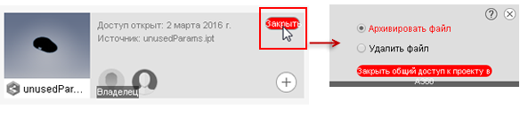

- Закрытие общедоступного проекта. Щелкните значок "Завершить" в верхнем правом углу. Затем можно заархивировать или удалить проект.
- Архивирование:
- Все участники будут удалены из проекта, а сам проект будет удален из учетных записей A360 Drive участников и станет для них недоступен.
- Как владелец вы можете получить доступ к проекту в разделе архивных проектов на панели или в папке "Заархивировано" узла "Общедоступные проекты Inventor" в A360 Drive.
- Удаление:
- Проект будет удален и станет недоступным для пользователей. Общедоступный проект удаляется из панели "Совместное проектирование в A360" владельца и участников, а также из их учетных записей A360 Drive.

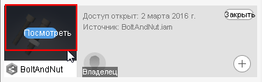

- Доступ к совместному проекту. Наведите указатель мыши на миниатюру и выберите "Просмотр". Проект откроется в окне просмотра, где можно изучить его и добавить комментарии.
Прим.: Эти действия можно также выполнить в
A360 Drive.
