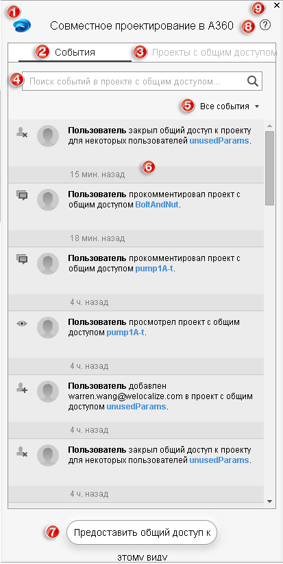

Панель "Совместное проектирование в A360"
Панель "Совместное проектирование в A360" обеспечивает удобную работу с общедоступными проектами.
Доступ: в Inventor нажмите кнопку доступа к совместному проектированию в нижнем правом углу графического окна. По умолчанию отображается вкладка События.
  1. A360: переход в A360 Drive.
  2. Вкладка "События" : показ событий, связанных с общедоступными проектами, владельцем или участником которых является пользователь. Событие представляет собой любую операцию, выполненную вами или вашими коллегами, вместе с которыми вы работаете над проектом. Входящие и новые события отображаются на белом фоне.
  3. Вкладка "Общедоступные проекты": управление принадлежащими вам совместными проектами.
  4. Поле поиска событий по общедоступным проектам: выполнение поиска по всей библиотеке.
  5. Все события: доступ к фильтрации событий*.
  6. Событие по общедоступному проекту: просмотр типа и времени события. С его помощью можно также открыть проект для просмотра и добавления комментариев*. Входящие и новые события отображаются на белом фоне.
  7. Общий доступ к виду: вызов диалогового окна Общий доступ к проекту в A360, где можно создать общедоступный проект из текущего вида открытой детали или сборки.
  8. Справка: открытие Справки по совместному проектированию в A360 в Inventor.
  9. Кнопка "Закрыть": закрытие панели "Совместное проектирование в A360".
  10. * Только на вкладке "События".

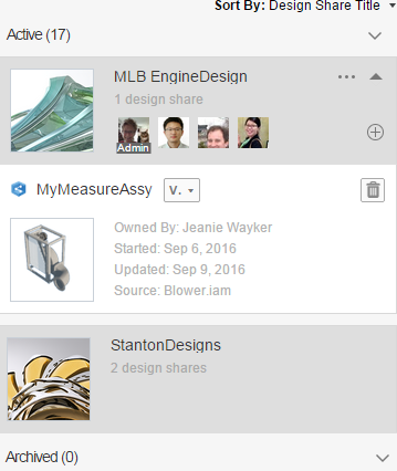

На вкладке Общедоступные проекты размещены элементы управления для владельцев, позволяющие организовать работу с общедоступными проектами.
  1. Сортировка: сортировка общедоступных проектов по дате создания, названию и последним комментариям.
  2. Принадлежит мне: список принадлежащих пользователю активных проектов.
  3. Средства управления общедоступными проектами. С помощью миниатюры пользователь получает доступ к проекту для просмотра и добавления комментариев.
  4. Предоставленные мне: список проектов, к участию в которых вы были приглашены.
  5. Заархивированные: список неактивных проектов.
