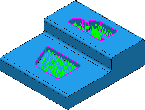

Utilice la estrategia de Desbaste de figuras de cajera para eliminar de forma eficaz grandes volúmenes de material para figuras de cajera individuales utilizando una estrategia. Esta estrategia le permite mecanizar varias cajeras en distintos niveles Z.
Hay varias páginas asociadas a la estrategia de Desbaste de figuras de cajera:
