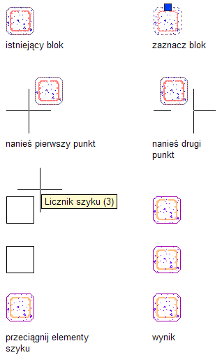

Procedura ta służy do tworzenia szyku identycznych szkiców (takich jak kreskowanie i polilinie), obiektów architektonicznych (takich jak drzwi i ściany), wielokątów AEC lub obiektów tworzonych w oparciu o profile (takich jak wyciągnięcia elementów bryłowych i pomieszczenia). Można również tworzyć szyk bibliotek opartych na blokach (włącznie z komponentami szczegółów) stworzonych z tego typu szkiców i obiektów.
. Liczba obiektów, jakie są dodawane do szyku, wyświetlana jest na etykiecie narzędzia jako Licznik szyku.
Tworzenie szyku bloku
Można również, w przypadku szyku biegunowego, określić dwa punkty do ustalenia kąta, pod jakim tworzony będzie szyk, wprowadzić wartość odsunięcia odległości między szkicem lub obiektem, a następnie nacisnąć klawisz Enter.
