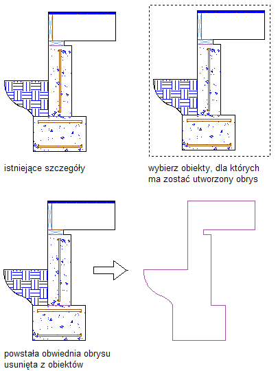

Procedura ta służy do automatycznego tworzenia profilu lub obrysu wokół dowolnego zbioru sąsiednich elementów szkicu, włączając obiekty architektoniczne. Widoczny efekt przeprowadzenia procedury jest podobny do scalania elementów, ale w tym przypadku utworzony zarys można wybierać jako osobny element. Odmiennie do innych narzędzi szkiców AEC narzędzie Obrys dostępne jest w głównej palecie narzędzi. Polecenie AECLINEWORKSHRINKWRAP wywoływane przez to narzędzie jest zawinięte w polecenie DesignCenter w celu umożliwienia kluczowania warstw (tzn. polilinie obrysów utworzone za pomocą tego narzędzia są automatycznie umieszczane na poszczególnych warstwach, zgodnie z definicją odpowiedniego klucza warstwy).
Wszystkie obiekty w obrębie obrysu pozostają wybrane. Można teraz wybrać i przesunąć profil obrysu niezależnie od szkicu, jaki obejmuje.
