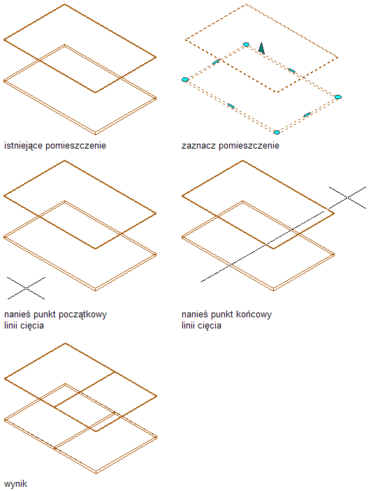

Procedura ta służy do dzielenia szkiców, wielokątów AEC, wyciągniętych elementów bryłowych, pomieszczeń lub bloków zawierających dowolny z tych obiektów na dwie (lub więcej) części zdefiniowanych przez narysowaną linię podziału. Części po jednej stronie linii są wówczas wybierane osobno. Jeżeli przy użyciu tej opcji obiekt z obwiednią zamkniętą jest dzielony na części, obie części są odtwarzane jako zamknięte. Jeżeli zygzakowata polilinia otwarta jest dzielona wzdłuż jej długości, tworzonych jest wiele wybieralnych elementów.
. Można również wprowadzić polecenie LINEWORKDIVIDE.
Można teraz wybierać podzielone części szkicu lub obiektu po dowolnej stronie linii podziału. Należy pamiętać, że linia podziału przestaje być widoczna po wybraniu drugiego punktu.
Dzielenie obiektu pomieszczenia
