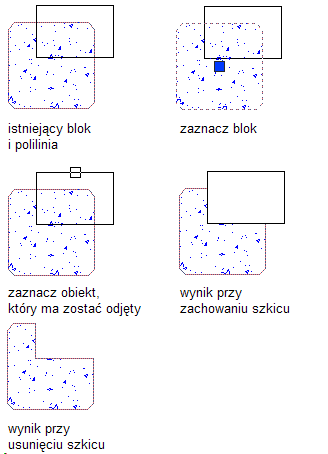

Ta procedura służy do odejmowania wybranej części od szkicu, wielokątów AEC, wyciągniętych elementów bryłowych, pomieszczeń lub bloków zawierających dowolny z tych elementów bez konieczności ponownego rysowania pozostałych komponentów. Aby określić element do odjęcia, można również określić narożniki prostokąta. Część, jaka ma zostać odjęta, może zawierać lub być nakreślona przez linie, polilinie (zamknięte lub otwarte), łuki, okręgi, tekst lub kreskowanie. Jeżeli w wyniku odejmowania usuwana jest część zamkniętej polilinii, polilinia jest ponownie tworzona jako zamknięta. Jeżeli w wyniku odejmowania zamknięta polilinia jest dzielona na połowy, obie części są ponownie tworzone jako oddzielne zamknięte polilinie. Jednak w przypadku, gdy wyniku odejmowania na połowy dzielone jest kreskowanie, kreskowanie pozostaje elementem pojedynczego szkicu, który może zostać wybrany przez kliknięcie dowolnej „części”.
Odejmowanie części bloku z istniejącą polilinią

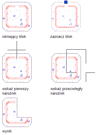

Odejmowanie części bloku przez określenie narożników prostokąta.
