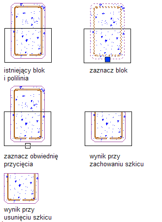

Procedura ta służy do przycinania szkicu lub obiektu opartego na profilu, tak aby miał mniejszą powierzchnię, przy użyciu zdefiniowanej obwiedni. Można przycinać kreskowania, linie, polilinie, łuki, okręgi, wielokąty AEC, wyciągnięcia elementów bryłowych, pomieszczenia lub bloki. Ani szkic, jaki ma zostać przycięty, ani szkic, który określa nową granicę, nie muszą być szkicami z zamkniętymi obwiedniami. Na przykład, można użyć polilinii w kształcie v do przycięcia okręgu lub można użyć okręgu do przycięcia polilinii w kształcie v. Po uruchomieniu polecenia Przytnij można również określić dwa narożniki prostokąta do przycięcia szkicu lub obiektów.
. Wszystkie pierwotnie wybrane szkice poza obwiednią przycięcia są usuwane. Jeżeli wybrana zostanie opcja usunięcia obwiedni przycięcia, obwiednie elementów z zamkniętą obwiednią zostaną ponownie rysowane wewnątrz obszaru przycięcia, ale obiekty z otwartą obwiednią, które zostały przycięte, pozostaną otwarte.
Przycinanie bloku z polilinią
