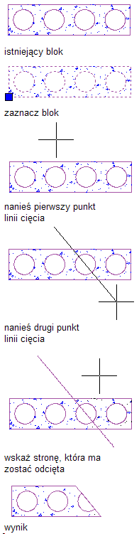

Procedura ta służy do ucinania kreskowań, linii, polilinii, łuków, okręgów, wielokątów AEC, wyciągnięć elementów bryłowych, pomieszczeń lub dowolnych elementów bibliotecznych opartych na blokach (w tym komponenty szczegółów) wykonanych dla tego typu szkiców lub obiektów.
. Wyszukiwanie Po wybraniu drugiego punktu linie ucięcia zmieniają kolor na kolor, jakiego są wszystkie szkice (z wyjątkiem kreskowań) poza linią ucięcia, w miejscu ustawienia kursora.
Wszystkie szkice po wybranej stronie linii ucięcia są usuwane, a obwiednie zamkniętych polilinii po drugiej stronie rysowane są wzdłuż linii ucięcia.
Ucinanie bloku
