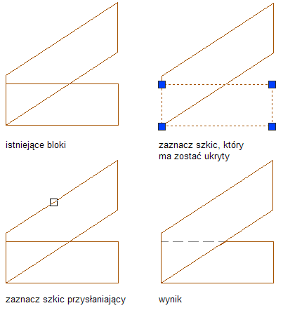

Procedura ta służy do przysłaniania lub „ukrywania” regionów szkicu w odniesieniu do innych szkiców. Funkcja ta jest przydatna przede wszystkim wtedy, gdy konieczne jest wskazanie, że jeden element jest przedłużony lub znajduje się poniżej innego elementu, jaki ma zostać wyświetlony na pierwszym planie. Przysłonięty szkic jest umieszczany na warstwie określonej za pomocą klucza warstwy HIDDEN. Po uruchomieniu polecenia Przysłoń można również określić dwa narożniki prostokąta.
. Przysłonięty region jest wkreślany za pomocą linii przerywanej. Można go wybrać (lub segmenty jego komponentu) ze szkicu, którego był częścią przed rozpoczęciem przysłaniania.
Przysłanianie szkicu za pomocą bloku
