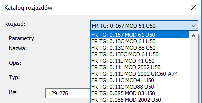

Podczas tworzenia krawędzi peronu kolejowego jako plik reguły projektowania do wykorzystania można wybrać France_Metric.json lub Germany_Metric.json. Aby uzyskać więcej informacji, zobacz temat Okno dialogowe Tworzenie/Edycja krawędzi peronu.

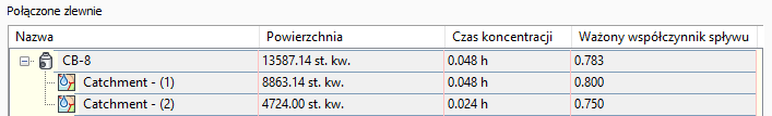

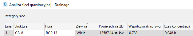

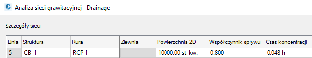

Dzięki skonfigurowaniu i zastosowaniu odwzorowania w przypadku tych części wartości parametrów będą domyślnie dostępne w poleceniu Analizuj sieć grawitacyjną.
Więcej informacji zawiera temat Odwzorowywanie parametrów struktury drenażu na potrzeby analizy sieci grawitacyjnej.

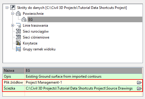

Po wybraniu alternatywnego pliku źródłowego lub alternatywnej ścieżki wyświetlone zostanie okno dialogowe, którego można użyć do aktualizacji skrótów. Obiekty rysunkowe, które odnoszą się do oryginalnej ścieżki, zostaną zaktualizowane w celu utworzenia odniesienia do ścieżki alternatywnej.
