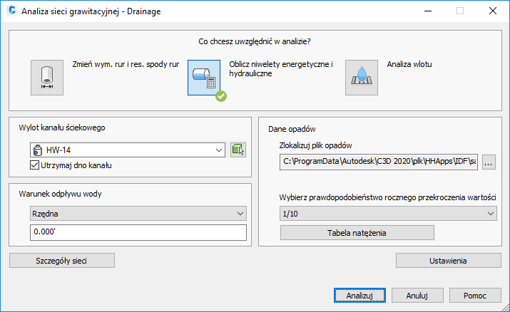

- Można użyć zaktualizowanego polecenia Analizuj sieć grawitacyjną w celu analizy sieci rurociągów i zastosowania wyników do sieci rurociągów.
Zaktualizowane polecenie korzysta z niemodalnego okna dialogowego, więc można je pozostawić otwarte podczas wykonywania innych zadań.
Polecenie to pozwala na przeprowadzenie następujących typów analizy:
- Zmień średnice rur i resetuj dna rur: analizuje przepływ przez rury, a następnie zmienia średnice rur i resetuje dna rur w celu dostosowania do przepływu.
- Oblicz niwelety energetyczne i hydrauliczne: Umożliwia obliczenie niwelet energetycznych i hydraulicznych oraz wygenerowanie raportu z informacjami na temat każdej niwelety w systemie, czy jest w stanie normalnym, przeciążenia lub zatopienia.
- Analiza wlotu: Umożliwia przeanalizowanie wydajności wlotów i wygenerowanie raportu na temat przepływu, głębokości i zasięgu przy każdym wlocie.
Aby uzyskać więcej informacji, zobacz temat Informacje o analizie i wymiarowaniu sieci rurociągów grawitacyjnych.

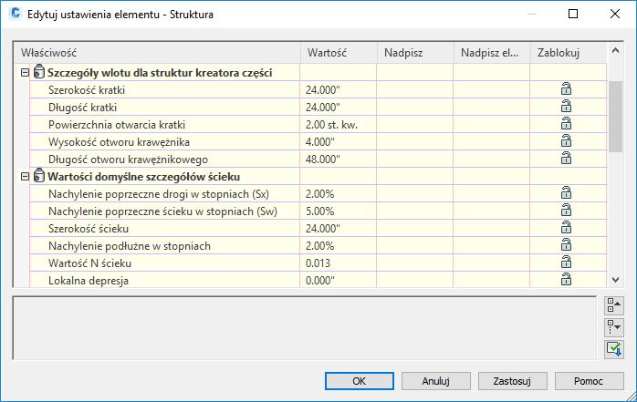

- Można użyć nowych ustawień elementów struktury, aby określić wartości domyślne, które mogą być używane przez polecenie Analizuj sieć grawitacyjną.
Aby uzyskać więcej informacji, zobacz temat Informacje o analizie i wymiarowaniu sieci rurociągów grawitacyjnych oraz Okno dialogowe Edytuj ustawienia elementu — Struktura.

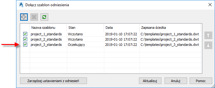

- Po dołączeniu dodatkowego szablonu odniesienia do rysunku, jest on obecnie dodawany na dole listy szablonów, a niestandardowe ustawienia, które zostały już wprowadzone dla wcześniej dołączonych szablonów, są zachowywane.
Więcej informacji zawiera temat Praca z szablonami odniesienia.

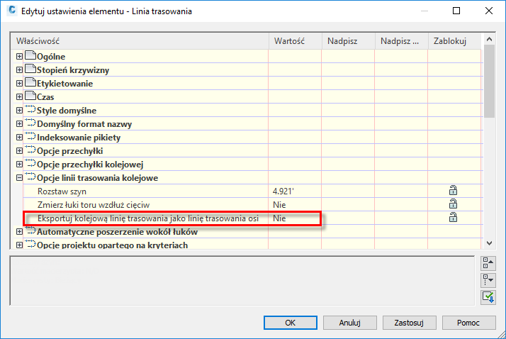

- Można użyć nowego ustawienia, aby sterować, czy kolejowe linie trasowania mają być eksportowane z programu Autodesk Civil 3D do użycia w programie Autodesk InfraWorks jako linie trasowania osi czy jako kolejowe linie trasowania.
- Gdy opcja ta jest ustawiona na Nie, kolejowa linia trasowania wyeksportowana do pliku IMX z programu Civil 3D stanie się obiektem kolejowym w programie InfraWorks, co może spowodować utratę części dokładności jej geometrii.
- Gdy opcja ta jest ustawiona na Tak, kolejowa linia trasowania wyeksportowana do pliku IMX z programu Civil 3D zostanie wyeksportowana jako linia trasowania osi i stanie się drogą komponentową po przeniesieniu do programuInfraWorks. Droga komponentowa będzie miała taką samą geometrię jak kolejowa linia trasowania w programie Civil 3D.
Uwaga: To ustawienie ma zastosowanie w przypadku używania polecenia Eksportuj IMX w programie Civil 3D oraz podczas otwierania rysunku programu Civil 3D bezpośrednio w programie InfraWorks.
Aby uzyskać więcej informacji, zobacz temat Okno dialogowe dotyczące linii trasowania — Edytuj ustawienia elementu.

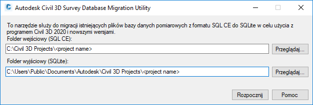

- Format bazy danych pomiarowych został zaktualizowany z Microsoft SQL Server Compact (SQL CE) do SQLite. Aby używać istniejących baz danych pomiarowych w programie Autodesk Civil 3D 2020, należy je przekonwertować na format SQLite.
Można użyć narzędzia Autodesk Civil 3D Survey Database Migration Utility do przekonwertowania baz danych pomiarowych z formatu SQL CE na SQLite.
Narzędzie Autodesk Civil 3D Survey Database Migration Utility jest oddzielnym plikiem dostępnym do pobrania pod adresem https://www.autodesk.com/civil3d-survey-database-migration-utility.
Ważne: Poddane migracji bazy danych nie są zgodne z wcześniejszymi wersjami programu Autodesk Civil 3D.
Aby uzyskać więcej informacji dotyczących używania tego narzędzia, zobacz temat Aktualizowanie bazy danych pomiarowych.

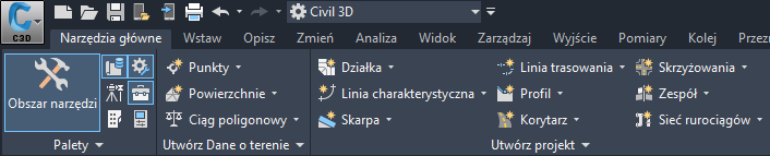

- Dostęp do poleceń związanych z koleją z poziomu kart wstążki Kolej i Linia trasowania kolejowa.
- Dostęp do podzespołów kolejowych z palety narzędzi dedykowanej podzespołom kolejowym. Aby uzyskać więcej informacji, zobacz temat Nowe podzespoły kolejowe.
