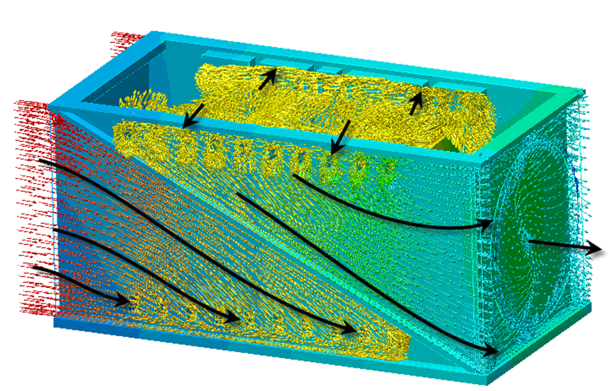

空気が環境から筐体に入り、装置を通り、環境に排出されます。ほとんどのアプリケーションではファンが空気を動かし、流入する空気の温度は知られています。浮力の効果は無視できる程度です。部品の放出する熱は動く空気の対流により奪われ、筐体を通じて伝導します。これらのアプリケーションでは通常輻射は無視できるレベルです。

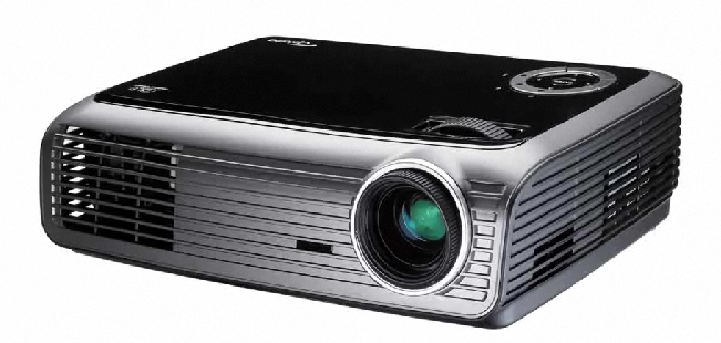

プロジェクタ

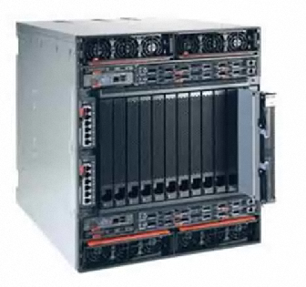

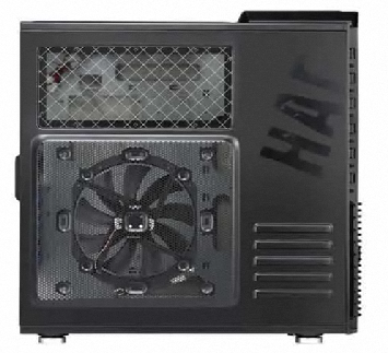

コンピュータ ハードウェア

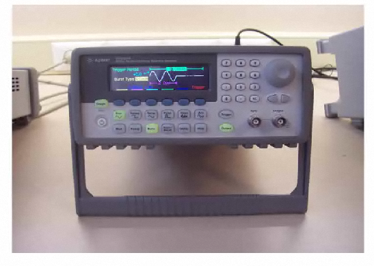

実験装置

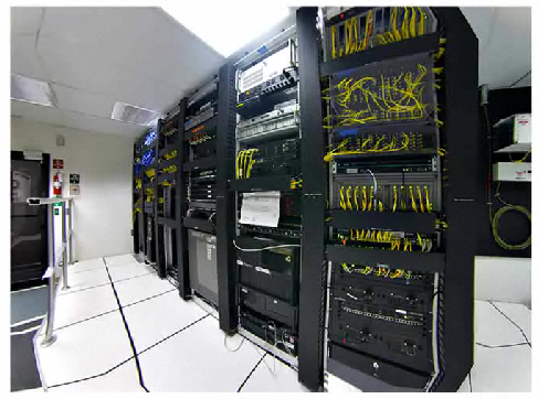

データ センター装置

流れの境界条件にはいくつかの組み合わせが考えられます。装置に最もあった組み合わせを選択してください:
既知の流入口流れ
- 流入口: [速度]または[体積流量]または[外部ファン]を指定します。流出口: [静ゲージ圧] = 0 を指定します。
既知の流出口流れ
- 流入口: [静ゲージ圧] = 0 を指定します。流出口: [速度]または[体積流量]または[外部ファン]を指定します。
既知の圧力損失
- 流入口: [静ゲージ圧] > 0¥ を指定します。流出口: [静ゲージ圧] = 0 を指定します。
既知の内部ファン
- 流入口: [静ゲージ圧] = 0 を指定します。流出口: [静ゲージ圧] = 0 を指定します。内部ファンデバイスの材料。
