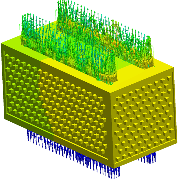

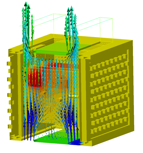

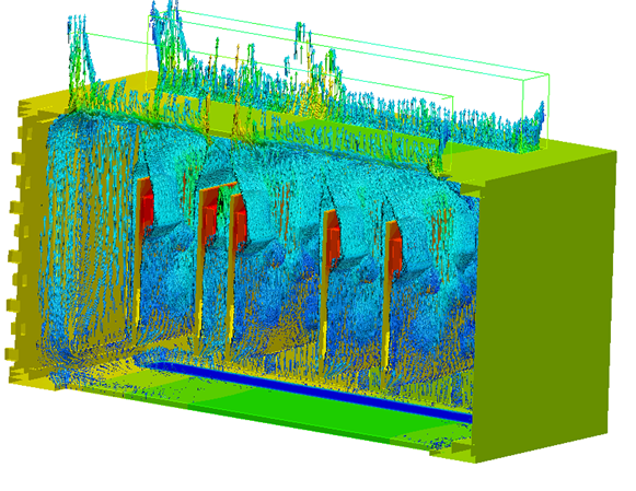

ベントのある、受動装置内の部品は自然対流、伝導、輻射により冷却されます。空気の温度の違いが密度の勾配をもたらし、空気を動かします。空気はベントを通って装置に流入し、流出します。空気の動き、伝導、輻射により発熱した部品から周囲環境へと熱が伝達されます。
受動的に冷却される、ベントのある装置内のフローは多くの場合層流であり、放熱には輻射が大きな役割を果たします。
