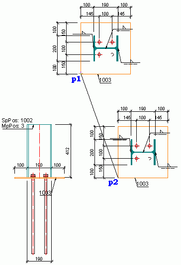

  1. Ouvrez le dessin de détail.
  2. Dans l'onglet Cotations et Labels le groupe de fonctions Vues paramétriques, cliquez sur (Déplacer la vue).
  3. Sélectionnez la vue à déplacer.
  4. Sélectionnez le point de référence pour la vue (P1).
  5. Sélectionnez le second point (P2).
La vue sélectionnée est déplacée vers un nouvel emplacement déterminé par la position associée au point et à la distance de référence et à la direction déterminés par les deux points.
