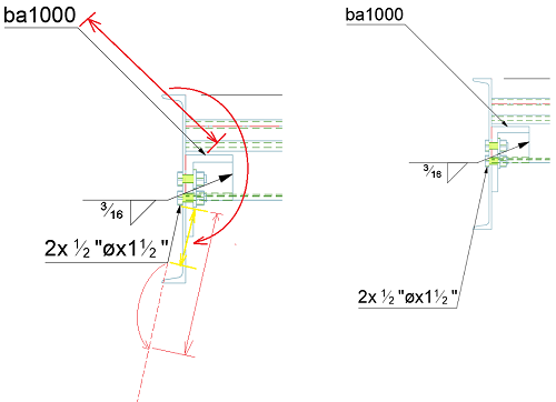

Réorganiser les labels
Réorganisez les labels sur les dessins à l'aide d'un label de référence existant et d'un jeu de règles prédéfinies.
Pour accéder à la commande Réorganiser les labels, procédez comme suit :
  1. Cliquez avec le bouton droit de la souris sur un label dans un dessin.
  2. Sélectionnez Réorganiser les labels dans le menu contextuel.
Remarque : La commande fonctionne uniquement si un seul label est sélectionné. Si plusieurs labels se trouvent dans le même ensemble de sélection, l'option est grisée.
Une fois qu'elle aura été utilisée sur un label comme référence, la commande demandera uniquement les labels à réorganiser. La commande peut réorganiser un ou plusieurs labels, et prend en charge les sélections multiples si vous cliquez sur les labels ou si vous faites une sélection globale.
La commande ne réorganise que les labels. Tout autre objet ou annotation se trouvant dans la sélection ne sera pas déplacé.
Les règles utilisées par la commande Réorganiser sont les suivantes :
