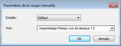

    2. Grâce à la touche S, vous pouvez accéder à la boîte de dialogue Paramètres de la vue de coupe manuelle qui contient les remplacements pour la demande de vue et l'échelle utilisée par Advance Steel pour générer la vue de coupe manuelle :
      Echelle Cette liste déroulante contient toutes les échelles disponibles dans Advance Steel et une échelle par défaut. L'échelle par défaut est un paramètre intelligent qui utilise l'échelle de la vue sélectionnée pour la vue de coupe manuelle. L'utilisation de l'échelle par défaut vous permet de créer des vues de coupe manuelle (qui utilisent l'échelle de la vue principale) plus rapidement, sans devoir les faire correspondre manuellement par la suite. Le champ relatif à l'échelle est défini sur la valeur par défaut. Une fois l'échelle modifiée à partir de cette boîte de dialogue, les modifications sont enregistrées et peuvent être réutilisées pour d'autres coupes manuelles créées par la suite jusqu'à ce que l'échelle soit à nouveau modifiée à partir de cette boîte de dialogue. Advance Steel mémorise la dernière échelle utilisée jusqu'à ce que vous fermiez le logiciel, rétablissant de ce fait la valeur par défaut lorsque vous le rouvrez.
      Vue Cette liste déroulante contient une liste de toutes les demandes de vues disponibles dans Advance Steel qui sont utilisées lors de la génération de vues de coupe manuelle.

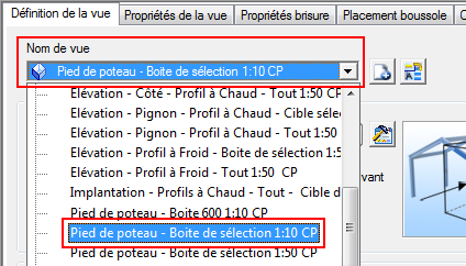

      Les demandes de vues disposent de tous les paramètres requis pour la création de la vue de coupe (objet, présentation, règles de labellisation, type de ligne et cotes). Les demandes de vues se trouvent dans le gestionnaire des styles de dessin pour chaque style de dessin. Vous pouvez utiliser le Gestionnaire de styles de dessin pour apporter des modifications à des demandes de vues de coupe favorites, si nécessaire.
      Remarque : Les demandes de vues ne sont pas des styles de dessin, elles en font partie et pour les modifier, vous devez disposer d'un style de dessin configuré temporairement pour utiliser une telle demande de vue pour accéder à la configuration complète.
      Vous trouverez la liste des demandes de vues disponibles pour les coupes manuelles dans le Gestionnaire de styles de dessin, à l'emplacement suivant :

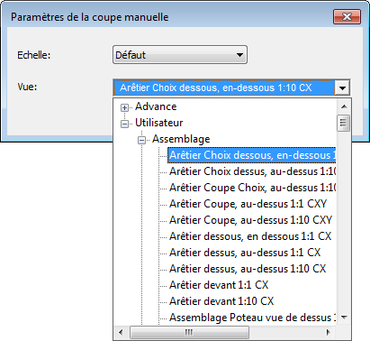

      dans la boîte de dialogue Paramètres de la vue de coupe manuelle, dans la zone de liste déroulante, vous pouvez choisir entre les catégories de vue Utilisateur et Advance :
      Par défaut, Advance Steel définit la demande de vue à partir d'une série de valeurs par défaut dans l'application Management Tools. Lorsque vous sélectionnez une demande de vue dans la liste, elle est enregistrée dans la mémoire locale et elle est réutilisée pour la commande de vue de coupe manuelle jusqu'à ce que vous quittiez Advance Steel, comme c'est le cas pour le paramètre d'échelle.
