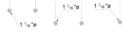

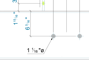

Créez des lignes de repère de label pour les vues de dessus des trous, en utilisant le centre des trous comme référence.
Afin d'assurer un meilleur rendu, la pointe de la flèche de la ligne de repère est tracée le long du cercle du trou.
La flèche s'ajustera automatiquement lorsque la position du label sera modifiée. Le centre du trou sera toujours considéré comme le point de référence et la flèche s'ajustera afin de relier la position du label au centre du trou. La flèche sera toujours dessinée le long du cercle du trou.

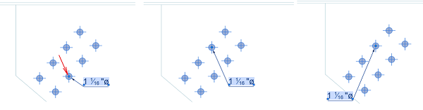

Deux modes sont disponibles pour définir le comportement de la ligne de repère lors de l'application de labels à des trous :
  1. Détection automatique de trou : le trou choisi comme référence est celui pour lequel la distance au label est la plus courte. La flèche modifie le trou de référence lorsque le label est éloigné de sa poignée.
  2. Sélection manuelle de trou : le trou peut être modifié manuellement dans un groupe de trous, afin d'être utilisé pour référence.
Par défaut, tous les labels de trous sont créés à l'aide du mode de détection automatique de trou.

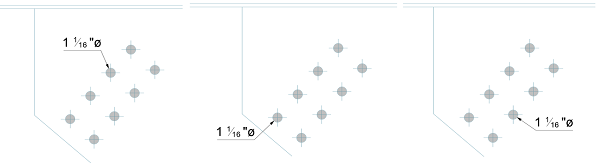

Pour désactiver le mode automatique pour des labels de trou précis :
  1. Cliquez avec le bouton droit de la souris sur le label d'un trou, puis choisissez Propriétés Advance dans le menu contextuel.
  2. Dans la boîte de dialogue Labels et symboles  onglet Ligne de repère, décochez la case relative au positionnement automatique des lignes de repère des labels des groupes de trous.
    Remarque : Cette option est uniquement disponible pour les labels créés sur les trous. Pour les autres objets, l'option ne sera pas disponible dans la boîte de dialogue.
Une fois l'option désélectionnée, le label disposera d'une poignée supplémentaire au centre du trou de référence actuel. Déplacez la poignée pour ajuster manuellement le label. Le fait de déplacer le label ne modifiera plus dynamiquement le trou de référence, et la ligne de repère pointera toujours vers le trou sélectionné manuellement. La flèche de la ligne de repère sera toujours automatiquement dessinée le long du cercle du trou, offrant ainsi le rendu attendu.
Le trou de référence modifié manuellement est conservé lors de la mise à jour. Activez l'option pour que la ligne de repère automatique se déplace automatiquement vers le trou le plus proche. Le label passera en mode de positionnement automatique de la ligne de repère sans avoir besoin de mettre à jour le dessin.
