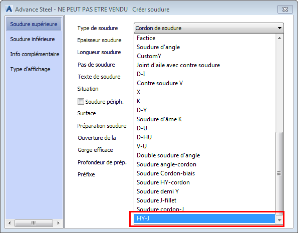

  10. Dans l'onglet Début  groupe de fonctions Paramètres, cliquez sur  (Update defaults).
  11. Le nouveau symbole de soudure combinée est disponible dans la boîte de dialogue Soudure :
