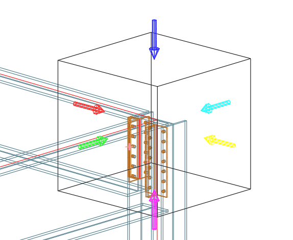

La différence entre la façon dont les caméras sont définies dans la boîte de la vue, le degré de précision des détails du modèle et la façon dont la vue du modèle isole certaines parties du modèle réside dans la manière d'agir des plans de délimitation de la boîte.
Pour les vues de modèle, les plans de délimitation sont totalement indépendants et peuvent être activés ou désactivés individuellement. La boîte de la vue de la création de plan en détail avec caméra est plus restreinte car la boîte de la vue x0y peut être automatique ou limitée. En vue de maintenir une certaine cohérence entre les deux éléments, le comportement des plans de délimitation de la vue de modèle a été modifié dans les cas où la fonctionnalité de la caméra est active dans la vue du modèle.
Lorsque la fonctionnalité de création de plan en détail avec caméra est désactivée pour les vues de modèle, les six plans de délimitation de la boîte de dialogue Vue de modèle onglet Délimitation fonctionnent indépendamment les uns des autres, en contrôlant les fonctionnalités d'isolation du modèle 3D dans la vue du modèle.
Lorsque la fonctionnalité de création de plan en détail avec caméra est activée, les états actifs et inactifs des plans de délimitation dans la boîte de dialogue Vue de modèle onglet Délimitation s'adaptent aux exigences liées à la création de plan en détail :
Avec les plans de délimitation, la définition de la boîte de la vue est également contrôlée par la boîte elle-même. En utilisant une boîte de vue fixe avec des plans de délimitation vérifiés, la création de plan de détail avec caméra de la vue du modèle utilise la boîte de la vue du modèle en tant que référence. La modification de la taille de la boîte dans le modèle entraîne une mise à jour de la boîte de la vue de la caméra, vous permettant ainsi d'ajouter ou de supprimer des objets au détail de la caméra.

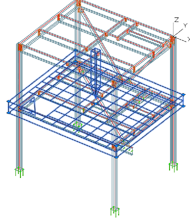

La direction de la création de plan de détail pour la vue du modèle comme objet de caméra est définie lorsque vous créez la vue de modèle et il s'agit de la même direction que celle sélectionnée pour définir la direction de visualisation de la vue de modèle.
Vous pouvez modifier la direction de visualisation pour une vue de modèle existante et effectuer une mise à jour pour modifier la direction de la vue de détail en utilisant la vue de modèle comme une caméra. Sélectionnez la boîte de la vue du modèle, cliquez avec le bouton droit de la souris, puis sélectionnez Changer la direction par défaut de la vue dans le menu contextuel. Outre le contrôle de la direction de visualisation de la vue du modèle (utilisé pour la modélisation 3D et la création de plans de détail avec caméra), le menu contextuel de la vue de modèle dispose également de l'option Show Camera Graphics qui vous permet de modifier le type d'affichage de la caméra en affichant le plan et la direction de la création du plan en détail de la même manière que pour le symbole Caméra.
Remarque : Les vues de modèle peuvent être créées avec un SCU incliné. Toutefois, l'orientation xOy utilise uniquement la direction du SCG pour les vues de modèle. Par conséquent, la direction positionnera toujours l'axe Y du dessin le long de l'axe Z du SCG. De ce fait, pour les dessins d'élévation, la partie supérieure du dessin sera toujours la partie supérieure réelle de la structure. Pour les orientations de détail très particulières avec la création de plans de détail avec caméra, utilisez l'objet de caméra précédent plutôt que la vue du modèle.
