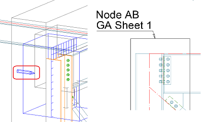

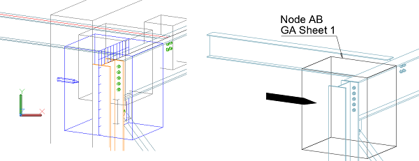

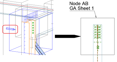

Important : La flèche est créée uniquement lorsque la fenêtre du dessin d'agencement général est perpendiculaire à la direction de la caméra du modèle ou isométrique par rapport à celle-ci. Si la fenêtre se trouve le long de la direction de la vue de la caméra, le symbole de flèche ne sera pas affiché dans le dessin.
  • La caméra est visualisée depuis le côté. La flèche du symbole de caméra est visible :
  • La caméra est visualisée le long de sa direction. La flèche du symbole de caméra n'est pas visible :
  • La vue est isométrique par rapport à la direction de la caméra. Le symbole de caméra est visible et est orienté dans une direction isométrique (mais pas le symbole 2D, comme dans la vue de côté) :
