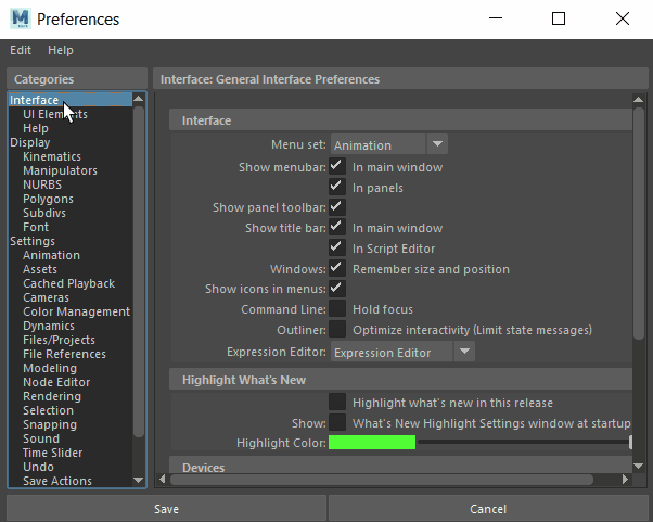

プリファレンス(Preferences)ウィンドウ
プリファレンス(Preferences)ウィンドウでは、さまざまなカテゴリで整理された Maya のさまざまな機能要素に対するプリファレンスを設定できます。
プリファレンス(Preferences)ウィンドウを開き、左側にあるカテゴリをクリックして設定を表示します。
また、Maya ウィンドウの右下隅にあるアニメーション プリファレンスの アイコンをクリックすることもできます。 これにより、プリファレンス(Preferences)ウィンドウのタイム スライダ(Time Slider)カテゴリが開きますが、任意のカテゴリを選択できます。
