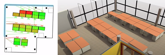

このサンプルのスタディ タイプを Revitのジェネレーティブデザインで使用して、オフィス スペースや教室などの大きな部屋で、机を(列になるように)配置する場合の代替策を生成します。
左の図は、 ジェネレーティブデザインでの結果を示しています。右の図は、Revit モデルに統合された場合の結果を示しています。

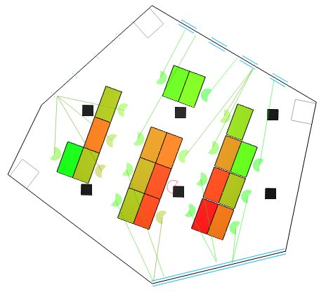

ジオメトリの可視化
サンプルのワークスペース レイアウトを次に示します。
部屋ジオメトリ
- 黒色の実線は、部屋の躯体境界となる壁の中心線です。
- 青色の二重線は景色を見ることができる窓またはカーテン ウォールを表します。
- 黒色の塗り潰し長方形は、柱の障害物ゾーンです。
- 灰色の長方形はドアの障害物ゾーンです。
机の色
- 机の色は、各机が最も近い出口からどれくらい近い(緑色)または遠い(赤色)かを示します。
- スケール: 赤(最悪)から緑(最適)さまざまなスケールは、生成される成果ごとの相対的なスケールを示しています。
外側のビュー
- 各机の座席の円錐形状はその座席の向き、および座席からの景色が考慮される領域を表します。
- 各机の座席の円錐とそれにアタッチされた線分の色は、その机からの景色の相対的なスコアによって決定されます。
