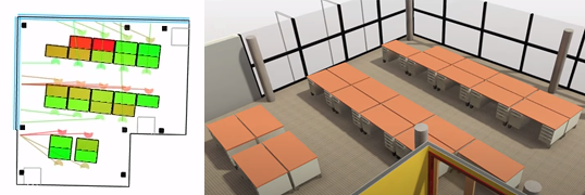

Ten typ badania w połączeniu z dodatkiem projektowanie generatywne w programie Revit pozwala generować alternatywne układy biurek w dużym pomieszczeniu (w uporządkowanych rzędach), na przykład w biurze lub sali lekcyjnej.
Lewy obraz przedstawia wynik w dodatku projektowanie generatywne. Prawy obraz przedstawia wynik po zintegrowaniu go z modelem programu Revit.

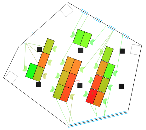

Wizualizacja geometrii
To jest przykładowy układ obszaru roboczego.
Geometria pomieszczenia
- Ciągłe czarne linie reprezentują osie ścian granicy warstwy nośnej pomieszczenia.
- Podwójne niebieskie linie reprezentują okna lub ściany kurtynowe, które zawierają widoki.
- Czarne prostokąty to strefy zablokowane przez słupy.
- Szare prostokąty to strefy zablokowane przez drzwi.
Kolory biurek
- Kolor biurka wskazuje, jak daleko (czerwony) lub blisko (zielony) dane biurko jest od najbliższego wyjścia.
- Skala: od czerwonego (najgorsze) do zielonego (najlepsze). Skala liczbowa jest względna — zależna od danego wyniku.
Widoki na zewnątrz
- Kształt stożka dla każdego siedzenia przy biurku reprezentuje kierunek patrzenia z tego siedzenia — obszar widoków z tego siedzenia, które są uwzględniane.
- Kolory stożków poszczególnych siedzeń i dołączone do nich linie zależą od względnych ocen widoków z tych biurek.
