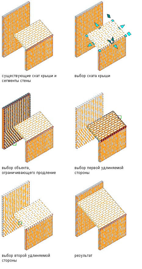

Эта процедура используется для удлинения перекрытия/ската крыши на плоскость, определяемую другим перекрытием, скатом крыши или стеной. Поскольку целевой объект обеспечивает пересечение в текущей пользовательской системе координат (ПСК) путем его проецирования, то он может не пересекаться с перекрытием или скатом крыши.
Поскольку при выполнении операции удлинения может потребоваться перемещение нескольких кромок, то вместо подсказки о перемещении определенных кромок выводится подсказка о необходимости выбора удлиняемых прилегающих кромок. Выбираемые здесь кромки растягиваются до пересечения с плоскостью целевого объекта с сохранением вектора (угла).
Если между выбранными кромками имеется несколько кромок, они объединяются для образования одной кромки. Для новой кромки устанавливается угол, равный углу наклона целевой поверхности.
Профиль любой бордюрной рейки или карниза на прилегающих кромках удлиняется до целевой поверхности и обрезается под углом, равным ее углу наклона.
Удлинение перекрытия до стены
Удлинение ската крыши до стены
