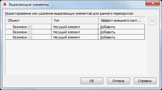

Объекты, используемые в качестве вырезающих элементов в перекрытиях и скатах крыш, можно редактировать, как и любые другие объекты: с помощью ручек, команд контекстной вкладки или палитры свойств. При перемещении или редактировании объектов происходит соответствующее обновление перекрытия или ската крыши. Кроме того, с помощью представленной ниже процедуры можно изменять параметр, в соответствии с которым вырезающий элемент будет добавляться к внешнему контуру или вычитаться из внешнего контура перекрытия или ската крыши на виде в плане.
- Выберите перекрытие или скат крыши, и,
| если выбранным объектом является... |
то... |
| перекрытие, |
Щелкните   . |
| скат крыши, |
выберите   . |
Прим.: Доступ к этой электронной таблице также возможен на вкладке "Проектирование" палитры свойств, в группе свойств "Дополнительные".
- В электронной таблице "Вырезающие элементы" щелкните на значении параметра "Внешний контур стен", которое требуется изменить, и выберите другое значение из раскрывающегося меню.
- Нажмите "ОК".
Прим.: Это диалоговое окно также используется для удаления вырезающего элемента посредством нажатия правой кнопки мыши на ячейке "Объект" или "Тип" и выбора "Удалить". Альтернативный способ: используйте контекстную вкладку перекрытия или ската крыши, как описано в разделе "Удаление вырезающих элементов перекрытия/ската крыши". При удалении вырезающего элемента происходит удаление связи перекрытия/ската крыши с объектом, который использовался для создания этого элемента. Сам объект не удаляется из чертежа.
