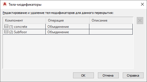

Эта процедура используется для редактирования или удаления 3D тел-модификаторов из перекрытия или ската крыши. Предусмотрена возможность изменения как компонента, к которому применяется тело-модификатор, так и способа применения тела-модификатора (добавление, вычитание или замена). Можно также вводить или редактировать описания тел-модификаторов.
Прим.: Удаление тела-модификатора из компонента перекрытия или ската крыши и его восстановление в виде формообразующего элемента, который можно редактировать или применять к другим перекрытиям или скатам крыш.

Прим.: Доступ к окну таблицы также возможен на вкладке "Проектирование" палитры свойств, в группе свойств "Дополнительные".
- Выберите тело-модификатор и измените его параметры.
| Если требуется… |
то … |
| применить тело-модификатор к другому компоненту перекрытия или ската крыши, |
выберите в поле "Компонент" другой компонент. |
| изменить операцию, используемую для применения тела-модификатора к компоненту перекрытия или ската крыши, |
выберите в качестве "Операции" другую операцию. - Для добавления тела-модификатора к компоненту выберите "Добавить".
- Для вычитания формы тела-модификатора из компонента выберите "Вычесть".
- Для замены компонента телом-модификатором выберите "Заменить".
| удалить тело-модификатор из компонента перекрытия или ската крыши, |
выберите тело-модификатор, щелкните или правую кнопку мыши и выберите "Удалить". |
| ввести описание тела-модификатора, |
щелкните "Описание", введите текст и нажмите клавишу Enter. |
- Нажмите кнопку ОК.
