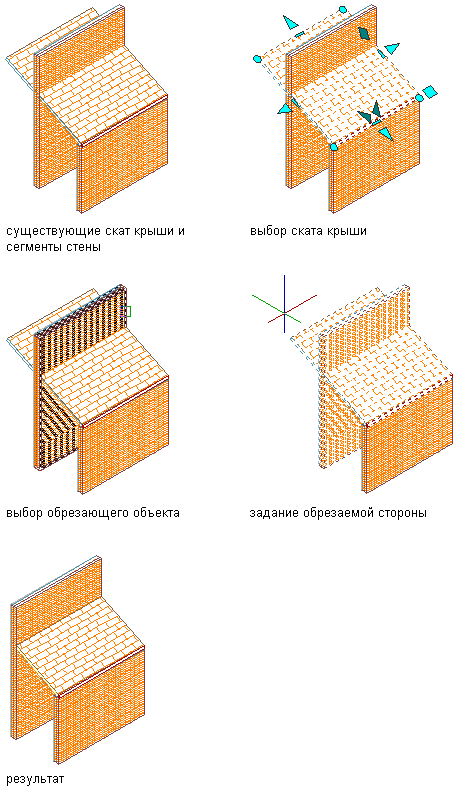

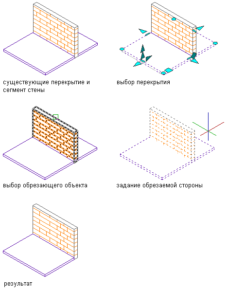

Эта процедура используется для обрезки перекрытия или ската крыши с помощью полилинии, стены, ската крыши или перекрытия, задающего плоскость обрезки.
Поскольку обрезающий объект обеспечивает пересечение в текущей пользовательской системе координат (ПСК) путем его проецирования, то он может не пересекаться с перекрытием или скатом крыши. Однако плоскость обрезки должна пересекать линию периметра перекрытия или ската крыши; обрезать только свес нельзя.
Обрезка профиля любой бордюрной рейки или карниза, пересекающего плоскость обрезки, производится под тем же углом, что и обрезка перекрытия или ската крыши.
Если обрезающим объектом является стена или перекрытие, то плоскостью обрезки является ближайшая поверхность. Угол наклона новой кромки перекрытия/ската крыши в плоскости обрезки определяется данной плоскостью.
Обрезка свеса до стены
Обрезка ската крыши стеной
