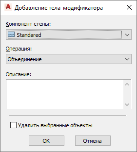

Чтобы создать тело-модификатор для перекрытия или ската крыши, выполните следующие действия:
| если выбранным объектом является... | то... |
| перекрытие, | щелкните ![]() ![]() . |
| скат крыши, | щелкните ![]() ![]() . |
