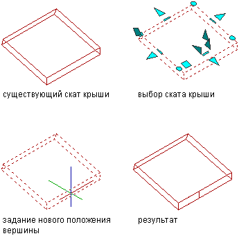

Добавление вершины в скат крыши
Новая ручка вершины отображается в указанной пользователем точке; новые ручки кромки отображаются для добавленной кромки.
