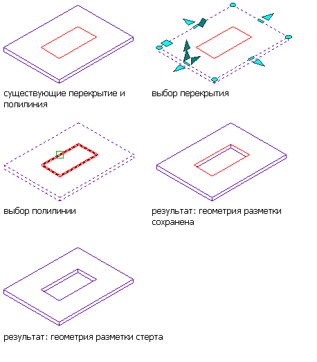

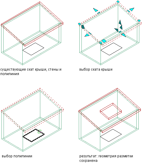

Эта процедура используется для добавления отверстия в перекрытие/скат крыши. При создании отверстия выполняется добавление новых вершин и кромок, которые можно редактировать так же, как и другие вершины и кромки перекрытия или ската крыши.
Для создания отверстий можно использовать полилинии или такие трехмерные (3D) объекты, как стены и формообразующие элементы.
Если объекты имеют внутренние полости, то выводится подсказка, предлагающая выбрать для создания отверстия внутреннюю или наружную поверхность. Например, при создании дымовой трубы из четырех объектов стен можно вырезать отверстие с внутренней или с внешней стороны трубы. Стороны нового отверстия совпадают с поверхностями секущих тел и не обязательно параллельны между собой.
Сглаживание (тесселяция) дуговых кромок контролируется двумя параметрами разрешения экрана при отображении AD-объектов: "Отклонение в фасетах" и "Фасетный максимум". Начиная с версии Autodesk Architectural Desktop 2007, пользователям предоставлена возможность настройки этих параметров после создания перекрытия или ската крыши. Кроме того, отдельные сегменты или фасеты, образующие дуговую кромку, уже не рассматриваются как отдельные кромки; каждая дуга на периметре перекрытия или ската крыши рассматривается как одиночная кромка.
Добавление отверстия в перекрытие
Добавление отверстия в скат крыши
