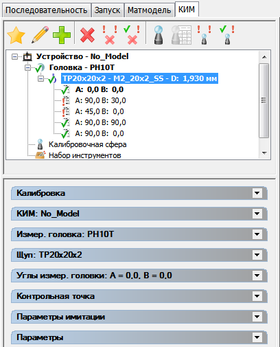

ЧПУ/ППУ для КИМ, использующей устройство или протокол I++ ClientTool
В диалоговом окне Конфигурация машины отображаются сведения о конфигурации и калибровке измерительного устройства, для которого в настоящее время настроен PowerInspect. Например:
Используйте эту панель инструментов и области диалога для:

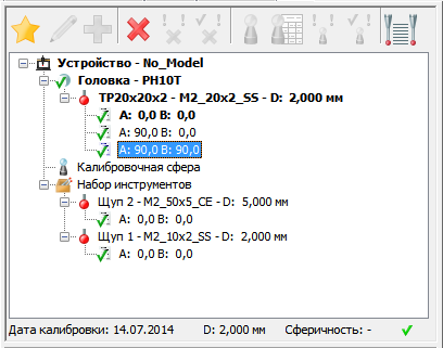

Управление вручную КИМ, использующей устройство или протокол I++ ClientTool
