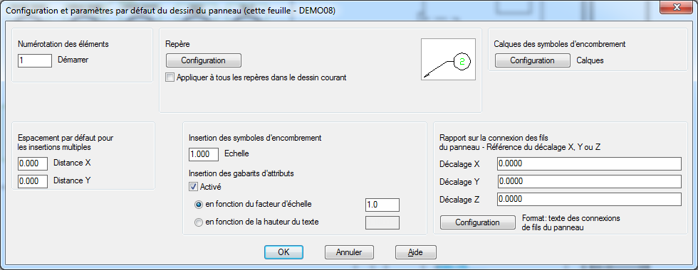

Propriétés du dessin
Il existe plusieurs propriétés de dessin spécifiques aux présentations de panneau. Ces propriétés peuvent être définies sur un gabarit de dessin ou sur un dessin à tout moment. Utilisez la commande Configuration du panneau pour définir le premier numéro d'élément, les paramètres des repères d'éléments tels que la forme et la taille du texte, les calques d'encombrement, et plus encore. Trouver

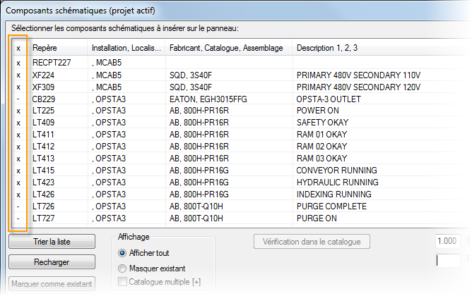

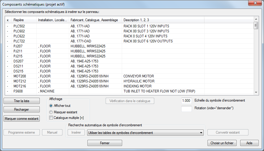

Insertion à partir de la liste schématique
Si vous créez vos dessins schématiques en premier lieu, créez vos présentations de panneau en les sélectionnant dans une liste de composants schématiques. Trouver
Jeu d’outils AutoCAD Electrical utilise l'affectation de catalogue du composant schématique pour trouver l'encombrement du panneau approprié.
Si aucun symbole d'encombrement n'est trouvé, vous pouvez accéder à un symbole ou en dessiner un à la volée. Jeu d’outils AutoCAD Electrical ajoute l'intelligence nécessaire de manière à ce qu'il soit reconnu comme symbole de panneau. Cette méthode vous permet de télécharger des symboles de panneau de fournisseurs et de les utiliser dans Jeu d’outils AutoCAD Electrical.
La boîte de dialogue indique les composants schématiques ayant déjà été insérés dans une présentation de panneau.
Toutes les valeurs du composant schématique sont affectées à l'encombrement du panneau. Si vous modifiez ultérieurement l'une d'elles, l'autre valeur est mise à jour en conséquence.
Remarque : Les valeurs de catalogue sont associées à des symboles d'encombrement spécifiques dans la base de données de recherche de symboles d'encombrement. Vous pouvez modifier cette base de données à l'aide de l'éditeur prévu à cet effet. Trouver

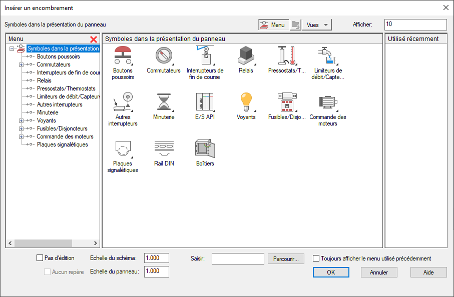

Menu d'icônes de panneau
Pour les composants de panneau qui n'apparaissent pas dans le schéma, utilisez le menu d'icônes de panneau pour insérer des encombrements de panneau. Trouver

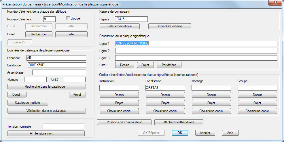

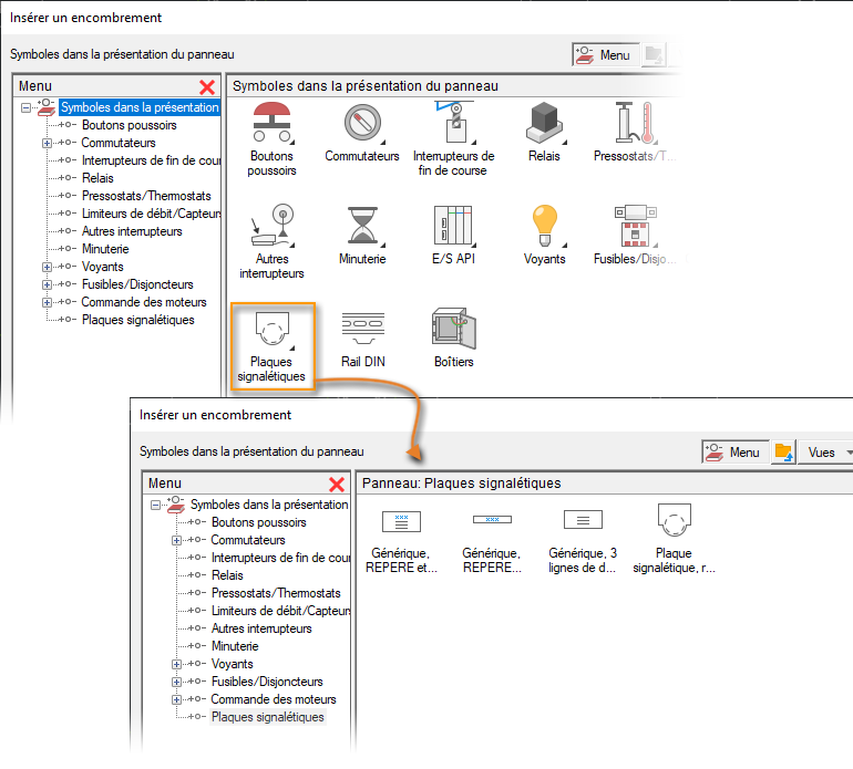

Plaques signalétiques
Utilisez le menu d'icônes de panneau pour insérer une plaque signalétique.

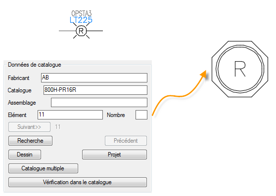

Lors de l'insertion d'une plaque signalétique, vous pouvez l'associer à un encombrement de panneau. Les valeurs associées à l'encombrement (notamment repère, installation, localisation et descriptions) sont copiées à partir de cet élément. Toutefois, vous pouvez affecter un numéro d'élément et une valeur de catalogue spécifiques à la plaque signalétique.

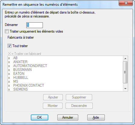

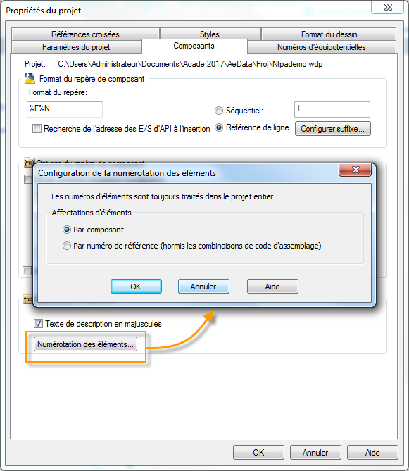

Les numéros d'élément peuvent être affectés aux symboles de panneau et schématiques. Lorsque vous affectez une valeur de catalogue à un composant, le programme vérifie si un numéro d'élément est affecté à cette valeur de catalogue sur un autre composant. Si tel est le cas, le numéro d'élément est automatiquement affecté. Si le numéro d'élément n'est pas affecté automatiquement, vous pouvez le faire lors de la modification du composant. Vous pouvez également affecter ces numéros à l'échelle du projet à l'aide de la commande Remettre en séquence les numéros d'éléments. Trouver
Les composants de panneau sont traités en premier, suivis des composants schématiques. Le même numéro d'élément est affecté aux composants possédant la même affectation de catalogue.
Plusieurs propriétés du projet ont une incidence sur la numérotation des éléments. Veillez à définir ces propriétés en fonction de vos préférences, avant de procédez à la remise en séquence des numéros d'éléments.

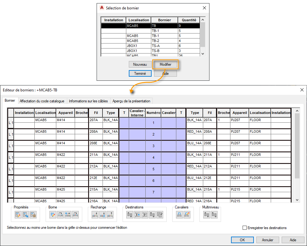

Editeur de bornier
L'éditeur de borniers vous permet de gérer des borniers entiers au lieu d'une borne à la fois. Trouver
L'éditeur comprend des informations sur les valeurs de catalogue, les composants connectés, les fils connectés, les numéros d'équipotentielles, etc.
Utilisez l'éditeur de borniers pour :
La liste des bornes affichée dans un bornier comprend les bornes du panneau insérées par l'éditeur de borniers et les bornes schématiques. Si une borne possède une représentation schématique et une borne de panneau insérées par l'éditeur, elle ne s'affiche qu'une fois dans l'éditeur. Les modifications apportées sont appliquées aux deux représentations.

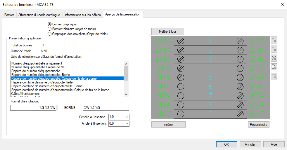

Utilisez l'onglet Aperçu de la présentation pour insérer le bornier et sélectionnez le type et le style d'annotation. Utilisez l'aperçu pour vérifier que tous les éléments sont configurés comme vous le souhaitez.

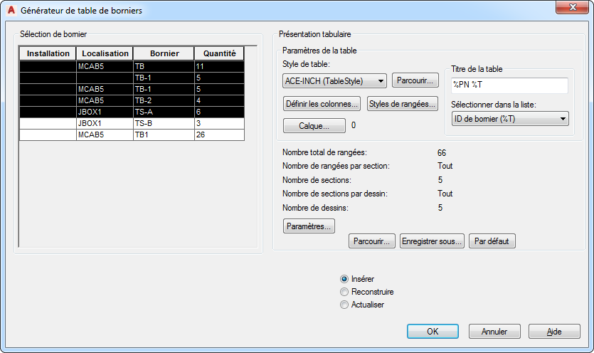

Si vous souhaitez insérer des borniers sous forme de tableau pour une ou plusieurs bornes, vous pouvez également utiliser le Générateur de tables de bornier. Trouver
