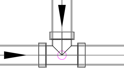

Pour ajouter un raccord de branche à l’intersection d’une canalisation
Ajoutez des raccords de branche à l’intersection des tronçons d’un réseau sous pression.
  1. Sélectionnez un tronçon dans le réseau sous pression. L’onglet Création du plan du réseau sous pression s’ouvre.
  2. Dans l’onglet Création du plan du réseau sous pression, cliquez sur le groupe de fonctions Présentation  Ajouter un raccord de branche .
  3. Sélectionnez la première canalisation sécante.
  4. Sélectionnez la deuxième canalisation sécante.
  5. Appuyez sur la touche ENTREE.
    Un raccord de branche est placé à l’intersection.
