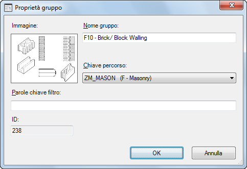

    Viene visualizzata la finestra di dialogo Proprietà gruppo.
  6. Modificare le seguenti proprietà nel modo desiderato:
    Nome della proprietà Descrizione/Istruzioni
    Immagine L'immagine visualizzata nella scheda Immagine di Gestione componenti di dettaglio quando il gruppo è selezionato. Per cambiare immagine, fare clic con il pulsante destro del mouse sul riquadro Immagine e selezionare Specifica immagine per accedere alle immagini disponibili per il gruppo selezionato nel percorso specificato dal corrispondente valore Chiave percorso. Questo campo è facoltativo.
    Nome gruppo Il nome del gruppo nella tabella dei gruppi del database visualizzato in Gestione componenti di dettaglio.
    Chiave percorso Una voce della tabella DirKeys del database che funge da alias per l'individuazione rapida della posizione delle immagini e dei file di disegno del gruppo esterni al database.
    Parole chiave filtro Un elenco delimitato da virgole di parole chiave da utilizzare per la ricerca dei componenti del gruppo in Gestione componenti di dettaglio. Questo campo è facoltativo.
