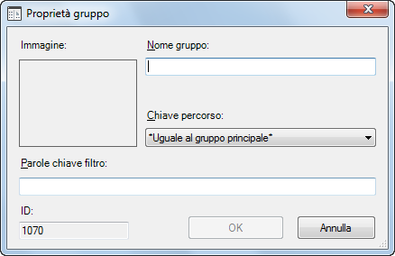

    Viene visualizzata la finestra di dialogo Aggiungi gruppo di componenti. Nel campo ID di sola lettura è indicato il valore assegnato al gruppo nella tabella Groups del database.
  6. In Nome gruppo digitare il nome del gruppo che verrà visualizzato in Gestione componenti di dettaglio. Questo valore verrà aggiunto alla voce della tabella Groups del database.
  7. Se si utilizza il database standard, selezionare una Chiave percorso dal menu a discesa per specificare un alias che identifichi la posizione dei file di disegno e dei file immagine per il gruppo. I valori Chiave percorso vengono ricavati dalla tabella DirKeys del database. È possibile aggiungere manualmente nuovi valori di chiave a tale tabella mediante Microsoft Access. Quando si crea un nuovo database dal file modello, nella finestra di dialogo non è disponibile alcun valore Chiave percorso, a meno che la tabella DirKeys non sia stata popolata tramite Microsoft Access.
  8. Per Parole chiave filtro, immettere un elenco di parole chiave delimitato da virgole da utilizzare per la ricerca dei componenti in questo gruppo.
  9. Fare clic su OK.
