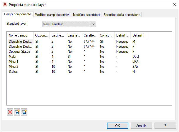

Informazioni sui campi componente negli standard layer
Ogni standard layer definisce il numero di campi componente che compongono un nome di layer e specifica le convenzioni per il contenuto consentite in ogni campo. Se si crea o modifica uno standard layer, si accede alle proprietà dello standard layer per modificare i campi componente.
